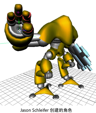

在 Maya 中,角色集是一个将所有想要在一起设置动画的任意对象集合的属性集中到一起的节点。角色集可以是任何内容:全副武装的机器人、汽车、或者甚至是某些表面上无关联的对象的集合。创建了角色集将所有属性集中在一个角色节点,从而在需要为不同属性设置动画时,您可以选择一个节点。
