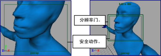

安全动作
安全动作视图引导代表 90% 的渲染分辨率(分辨率门)。

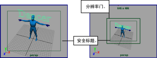

安全标题
安全标题视图引导代表 80% 的渲染分辨率(分辨率门)。例如,在以下图像中,标题 DANCER 无法适配在安全标题区域内。平移场景,直到标题适配在该边界内。
