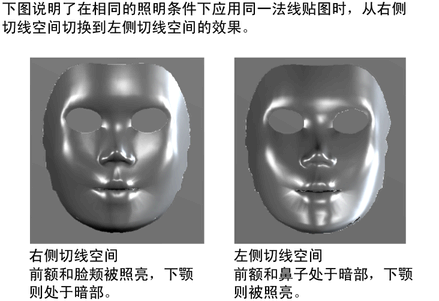

您可以控制 Maya 如何在场景中设置多边形模型的切线空间。在网格的 polyShape 节点上的“切线空间”(Tangent Space)区域内设置“切线空间”(Tangent Space)属性。
默认情况下,Maya 使用右手切线空间。即,法线、切线和 Binormal 形成右手坐标系。
但是,如果在需要左手切线空间的环境中工作(例如,您所使用的游戏引擎要求使用左手系统,或者您正在将法线贴图合并到来自其他基于左手系统的应用程序的场景),那么将该选项设置为左手可确保计算切线空间后,使法线、切线和 Binormal 始终形成左手坐标系。
