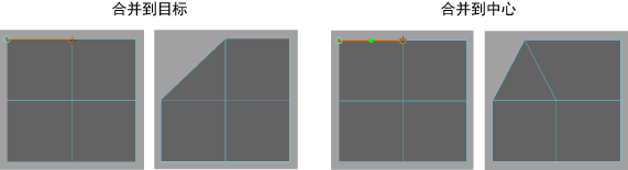

合并到(Merge To)
目标(Target)
(默认)目标顶点将成为新顶点,源顶点将被删除。
中心(Center)
将在与源和目标组件等距的地方创建新顶点或边。然后移除源和目标组件。
