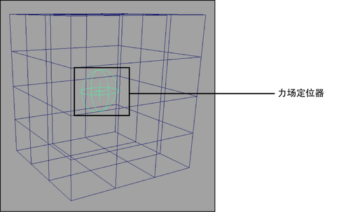

“力场”(Force Field)定位器将显示在选定对象网格的内侧,且dynamicConstraint 节点显示在“属性编辑器”(Attribute Editor)中。

定位器的位置、大小和旋转确定力场约束的大小、形状和体积。
