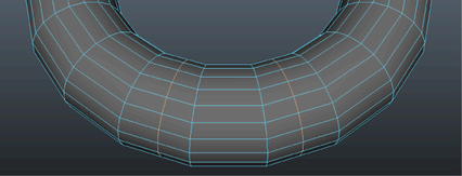

  1. 选择网格中的边。
    注: 为获得最佳结果,建议您选择不超过 2 个非相邻循环边。

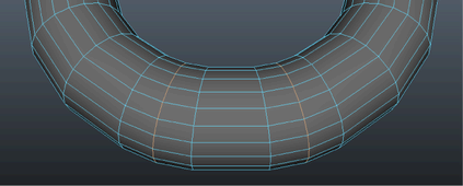

  3. 单击“编辑”(Edit)
    边的位置会移动到与网格的曲率连续性保持一致。
