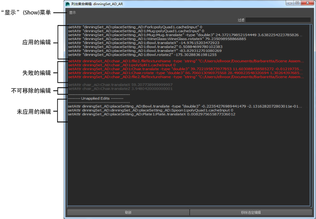

“列出集合编辑”(List Assembly Edits)窗口
通过“列出集合编辑”(List Assembly Edits)窗口,可以显示对集合引用节点和场景表示包含的节点进行的编辑。使用“显示”(Show)菜单中的选项,可以显示对 assemblyReference 节点层次中的所有节点进行的编辑或仅显示影响选定 assemblyReference 节点的编辑。
还可以显示未应用于当前场景中的编辑,如在添加到选定集合引用层次之前对 assemblyReference 节点和场景表示进行的编辑。
若要访问“列出集合编辑”(List Assembly Edits)窗口,请在“大纲视图”(Outliner)中选择集合引用节点,然后在“大纲视图”(Outliner)或场景视图中单击鼠标右键 (),并从显示的菜单中选择“场景集合 > 列出编辑”(Scene Assembly > List Edits)。请参见列出场景集合编辑
“显示”(Show)菜单
列出存储在选择中的编辑(List Edits Stored on Selection)

失败的编辑(Failed Edits)
列出 Maya 无法将其应用于选定 assemblyReference 节点或场景表示包含的节点的编辑。例如,如果 Maya 尝试将编辑应用于场景表示的嵌套节点(名称在表示源文件中更改之后),可能会出现失败的编辑。
失败的编辑按其出现顺序以红色显示。
未应用的编辑(Unapplied Edits)
列出无法应用于活动表示的编辑。例如,当对活动场景表示(然后切换到缓存表示)进行编辑时,编辑将显示为未应用,因为编辑无法应用于缓存表示。
未应用的编辑将显示在“未应用的编辑”(Unapplied Edits)标题下。
不可移除的编辑(Non-Removable Edits)
列出存储在嵌套 assemblyReference 节点上的编辑。
不可移除的编辑将显示为灰色。失败的不可移除编辑将显示为深红色。

移除选定对象(Remove Selected)
移除选定编辑,使其不再应用于当前场景中。不能使用“移除选定对象”(Remove Selected)来移除不可移除的编辑。
