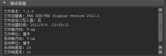

统计信息(Statistics)
通过“统计信息”(Statistics)窗口,您可以查看有关传入 (FBX) 文件和系统(应用程序)设置的相关 Meta 信息。具体信息会因文件内容的不同而有所差异。
注:
有时统计信息隐藏在窗口边的下方;使用滚动条可查看。
文件名(File name)
显示文件的名称。
文件目录(File directory)
显示文件目录的位置。
文件版本(File version)
显示文件的 FBX 文件格式版本。
文件创建者(File creator)
用于显示创建文件的应用程序名称和版本。
文件创建时间(File creation time)
用于显示创建文件的日期和时间。
文件轴方向(File axis direction)
显示文件的上方向轴。
文件单位(File units)
显示文件中的度量单位。
系统轴方向(System axis direction)
显示当前应用程序中的上方向轴。
系统单位(System units)
显示当前应用程序中所使用的度量单位。
FPS
显示导入场景和应用程序中使用的帧速率(每秒帧数)。如果帧速率不是一个标准速率(24、25、30、48、50、60、100、120 fps),则不显示。例如,如果某 FBX 文件使用的帧速率为 8 帧/秒,则该文件不会显示在导入器统计信息中。
注: 如果 FBX 文件与其主机应用程序之间的帧速率不匹配,将在“系统帧速率”(System Frame Rate)值旁显示警告。如果帧速率不是标准速率,导入器将在“系统帧速率”旁边不显示警告。
文件内容(File content)
显示文件的内容。
