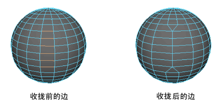

合并选择的边
选择要在逐个组件的基础上合并的边。
选择
编辑网格> 收拢(Edit Mesh > Collapse)
每条边均会收拢,其顶点则将合并。
