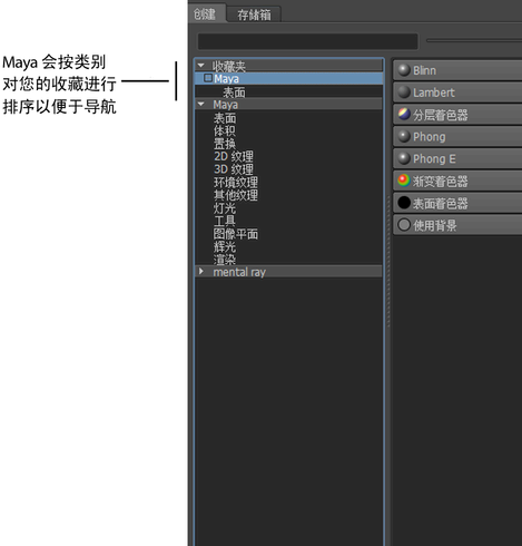

) 单击着色器,然后选择“添加到收藏夹”(Add to favorites)。 “Hypershade”将收藏按类别进行排序,以便轻松地找到着色器。
