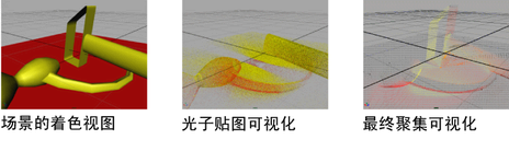

可以生成三维可视化的光子贴图或最终聚集贴图。这有助于微调设置。
生成可视化贴图,以便查看场景中光子(及其能量)和最终聚集点(具有存储的辐照度)的分布。该反馈有助于诊断可能产生的意外全局照明效果,或更高效地调整场景以获得所需外观。
生成的光子或最终聚集可视化贴图显示在着色和线框场景视图中。法线和方向仅在线框视图中可见。在着色视图中,光子或最终聚集点显示为彩色的点,颜色表示辐照度估值。
光子和最终聚集可视化贴图在最终渲染中不可见。
