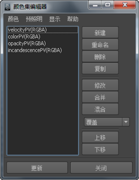

  2. “多边形”(Polygons)菜单集中,选择“颜色 > 颜色集编辑器”(Color > Color Set Editor)
    此时将会显示“颜色集编辑器”(Color Set Editor),其中列出了从流体对象生成的逐顶点颜色集。
  3. “颜色集编辑器”(Color Set Editor)中,选择要用作多边形对象当前颜色集的逐顶点颜色集。
    例如,如果希望使用来自于流体对象的“白炽度”(Incandescence)渐变的逐顶点数据给流体输出网格上色,请选择“incandescencePV(RGBA)”
    如果在“颜色集编辑器”(Color Set Editor)中未显示流体对象的数据,请单击“更新”(Update)
  4. 单击“更新”(Update)

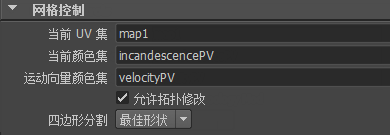

  5. “属性编辑器”(Attribute Editor)中,单击“polySurfaceShape”选项卡。
  6. “网格组件显示”(Mesh Component Display)区域中,启用“显示颜色”(Display Colors)
    流体输出网格现在应显示由选定颜色集所定义的颜色。在“网格控制”(Mesh Control)区域中,“当前颜色集”(Current Color Set)属性应设定为选定逐顶点数据集。
