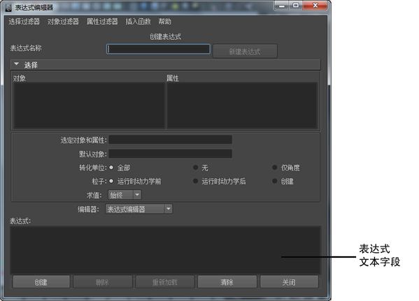

表达式编辑器(Expression Editor)
导航到“窗口 > 动画编辑器 > 表达式编辑器”(Window > Animation Editors > Expression Editor)
配置
提示: 在 Windows 上,可以更改“表达式编辑器”(Expression Editor)中的文本的字体大小。
  • 选择“表达式”(Expression)文本区域,然后按住 键并使用鼠标中间的滚轮进行滚动。
随着不断进行滚动,文本变得更大或更小。
菜单
选择过滤器(Select Filter)
此菜单中的各项用于控制如何选择要编辑的表达式。可以按名称、对象及其属性列出场景中的所有表达式,或者场景中的所有脚本节点。
对象过滤器(Object Filter)
“选择过滤器”(Select Filter)菜单设置为“按对象/属性名称”(By Object/Attribute Name)时,此菜单可控制哪些对象类型出现在对象列表的“选择”(Selection)下。
属性过滤器(Attribute Filter)
“选择过滤器”(Select Filter)菜单设置为“按对象/属性名称”(By Object/Attribute Name)时,可以选择显示所有属性或仅显示由表达式驱动的属性。
插入函数(Insert Functions)
通过此菜单中的项,可以将有用 MEL 函数的名称插入表达式编辑框中。
创建表达式(Creating Expression)
要创建新表达式,请在“表达式名称”(Expression Name)框中键入表达式的名称并单击“新建表达式”(New Expression)
“选择”(Selection)列表
“表达式编辑器”(Expression Editor)默认情况下显示“选择”(Selection)列表。该列表显示对象和属性的列表,或已创建的表达式的列表。
若要显示对象和属性的列表,请选择“选择过滤器 > 按对象/属性名称”(Select Filter > By Object/Attribute Name)。这是默认显示。
要显示在场景中创建的表达式的列表,请选择“选择过滤器 > 按表达式名称”(Select Filter > By Expression Name)
对于粒子形状节点,您不需要从“属性”(Attributes)列表中选择属性。对于每个粒子形状节点,只能创建一个创建表达式和两个运行时表达式(在动态计算前后)。系统会对每个属性显示相同的表达式。
创建新的表达式时,可以单击此列表中的一个对象,以选择该表达式应用到的默认对象。
“表达式编辑器”(Expression Editor)中选择默认对象时,可以跳过(忽略)作为完整属性名称一部分的对象名称和期间。

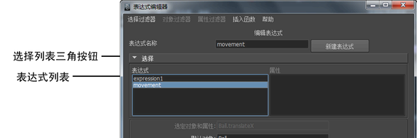

“表达式”(Expressions)列表
“表达式”(Expressions)列表显示在场景中创建的所有表达式。搜索要编辑的表达式时,单击此列表中的表达式以显示和编辑其内容。
隐藏“选择”(Selection)列表
可以隐藏“选择”(Selection)列表,以降低窗口中的混乱情况。为此,请单击“选择”(Selection)旁边的三角形(请参见上一个图)。
