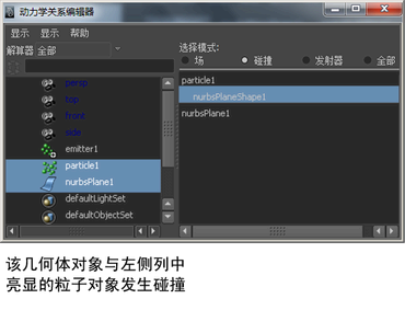

禁用碰撞效果
  1. 选择粒子对象。
  2. 选择“窗口 > 关系编辑器 > 动力学关系”(Window > Relationship Editors > Dynamic Relationships),显示“动力学关系”(Dynamic Relationships)编辑器。
  3. “动力学关系”(Dynamic Relationships)编辑器的“选择模式”(Selection Modes)部分,启用“碰撞”(Collisions)
    左列将亮显碰撞的粒子对象。右列将亮显被碰撞的几何体对象。
  4. “动力学关系”(Dynamic Relationships)编辑器的右列中,单击亮显的对象。
    此时项目将不再亮显,这表示项目已断开。有关使用“动力学关系”(Dynamic Relationships)编辑器的详细信息,请参见动力学关系编辑器(Dynamic relationship editor)
