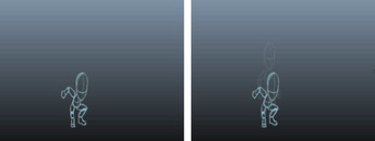

控制油性铅笔图像混合
默认情况下,每个油性铅笔草图的重影会在实际帧前后显示。使用一系列油性铅笔帧时,您可以调整重影图像显示,以更改图像在播放过程中的混合方式。
启用和禁用重影帧
  1. 单击“油性铅笔”(Grease Pencil)工具中的“显示前方帧重影”(Show Pre-Frame Ghost) “显示后方帧重影”(Show Post-Frame Ghost) 按钮,启用或禁用所有图像的重影。
更改重影帧显示时间
  1. 使用 单击重影按钮更改重影在当前帧前后的可见时间。
    (选择 1234 个帧,或“其他”(Other)以输入自定义值,最大为 10。)
