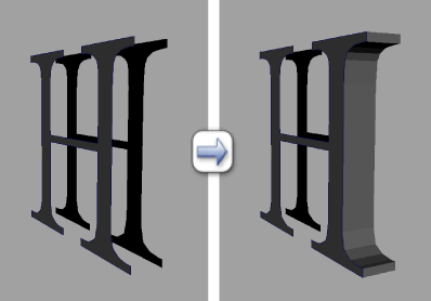

使用建模工具包桥接多边形组件
“桥接”(Bridge)工具可以在成对的面或边之间构建桥接。
多边形组件之间的桥接
  1. 选择网格上的两个面或边区域。
    注: 这些区域必须彼此相对,每个区域的组件数量必须相同。
  2. 打开多桥接工具
    Maya 将在组件之间创建桥接面。
  3. (可选)拖动以调整连接分段(面)的数量。
    提示: 可以调整其中一个其他“桥接选项”(Bridge Options),只需从标记菜单 ( + + ) 选择它,然后拖动到场景中。
