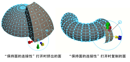

保持面的连接性(Keep faces together)
“建模”(Modeling)首选项(“窗口 > 设置/首选项 > 首选项”(Window > Setting/Preferences > Preferences))中,打开“保持面的连接性”(Keep Faces Together)
在挤出、提取或复制面时启用或禁用“保持面的连接性”(Keep Faces Together),以指定要保留每个单独面的边还是只沿着当前选择的边界边。
注:
在显示“显示操纵器工具”(Show Manipulator Tool)时通过 ++在对象上单击鼠标右键 () 使用“挤出”(Extrude)时,也可以启用和禁用“保持面的连接性”(Keep Faces Together)设置。

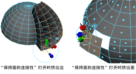

启用“保持面的连接性”(Keep Faces Together)时,仅在挤出、提取或复制边界边时才会形成墙。例如,通过共享边连接的面会创建单个管,以连接的面作为单个顶部。

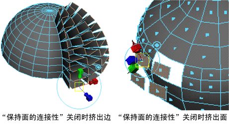

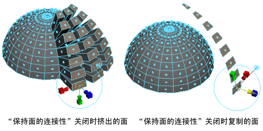

禁用“保持面的连接性”(Keep Faces Together)时,每个边在挤出时会形成单独的墙。复制的面单独进行复制,提取的面单独进行提取。面彼此分开并从其中心进行缩放。
