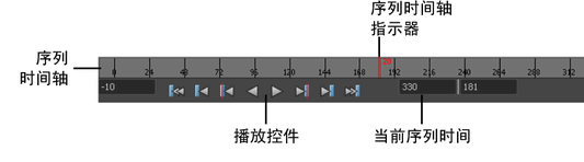

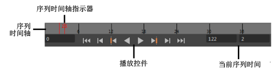

“摄影机序列器”(Camera Sequencer)时间轴和播放控件区域提供了当前“摄影机序列器”(Camera Sequencer)时间范围的数值显示、当前时间和一系列播放控件。
“摄影机序列器”(Camera Sequencer)时间轴显示序列时间。拖动垂直的红色序列时间轴指示器会更改当前序列时间,并相应地更新 Maya 主视图。还可以使用播放控件更改序列时间。
基于序列时间进行的 Maya 场景求值通过将 Maya 时间设定为在当前使用的快照中定义的 Maya 时间来执行。使用的快照是当前序列时间在“摄影机序列器”(Camera Sequencer)中定义的最上面的快照。
