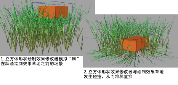

使用“Paint Effects”修改器的示例
在下面的图像系列中,对立方体形状的“Paint Effects 修改器”(Paint Effects Modifier)施加的力设置关键帧以模拟脚踩在一片“Paint Effects”草地上效果。橙色立方体以修改器为父对象,这样可以更容易地看到修改器在场景中的位置及施加力的位置。
