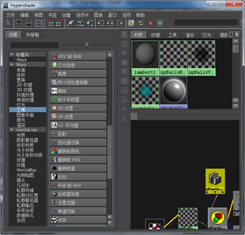

  1. 选择“窗口 > 渲染编辑器 > Hypershade”(Window > Rendering Editors > Hypershade)
  2. “Maya”“Hypershade”中,选择“工具”(Utilities),然后选择“粒子采样器”(Particle Sampler)
  3. 若要在节点上建立连接,请在“Hypershade”“工作区”(Work Area)执行以下操作之一:
    • 使用鼠标中键将节点拖动到着色节点上方。
    • 在节点上单击鼠标中键,并从弹出菜单中选择列出的连接:“默认”(Default)“其他”(Other)
      如果选择“默认”(Default)“其他”(Other),将显示“连接编辑器”(Connection Editor)以建立所需连接。
