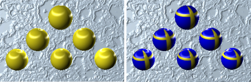

- 从“创建渲染节点”(Create Render Node)窗口的“Maya > 工具”(Maya > Utilities)中选择“二元值切换”(Double Switch)工具。请注意,球体可能会丢失其纹理。 此时,可以在“doubleShadingSwitch 属性编辑器”(doubleShadingSwitch Attributes Editor)中应用默认设置。您可以贴图新的纹理或更改 U 和 V 的值。在以下两种情况下,U 和 V 的“默认”(Default)值均更改为 1.5。

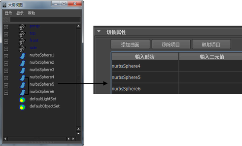

- 打开“大纲视图”(Outliner)(“窗口 > 大纲视图”(Window > Outliner))并使用鼠标中键来选择要为其调整 UV 纹理放置的球体,然后将其拖动到“切换属性”(Switch Attributes)的“inShape”列。
 请注意,只有移动到“inShape”列中的球体会丢失其纹理。这些球体即为要修改的球体。

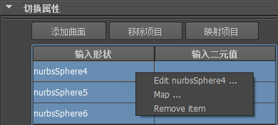

- 单击以亮显“inShape”列,然后单击“映射项目”(Map Item)按钮。

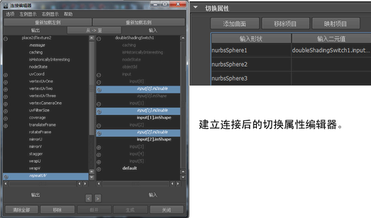

- 从“创建渲染节点”(Create Render Node)窗口的“Maya > 工具”(Maya > Utilities)中选择“2D 放置”(2d Placement)工具。此时将出现“连接编辑器”(Connection Editor)。单击“UV 向重复”(Repeat UV)的“输出”(Output)节点(在左列中),然后单击“Input[0] In Double Input”(在右列中)。

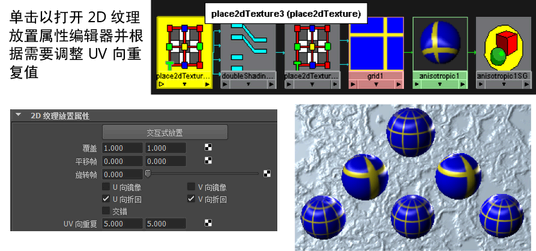

 只有在“二元值着色切换”(Double Shading Switch)的“属性编辑器”(Attribute Editor)中贴图的球体才会进行更新。单击“Hypershade”中的 place2dTexture 样例以打开其“属性编辑器”(Attribute Editor),并调整“UV 向重复”(Repeat UV)值(若必要)。
