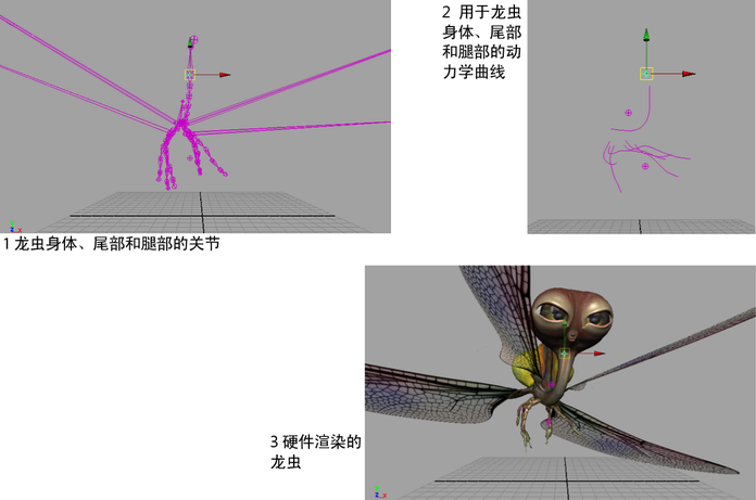

使用蝶形尾部对动力学样条线 IK 链进行说明
在这种场景下,将创建动力学 IK 样条链并用于蜻蜓型昆虫模型。随着飞龙昆虫到处移动,其尾巴略微摆动。
