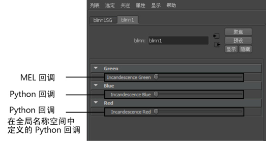

下图显示了一个自定义
“属性编辑器”(Attribute Editor)
视图,其中包含三个自定义属性控件。每个属性控件均使用不同的回调样式创建。
