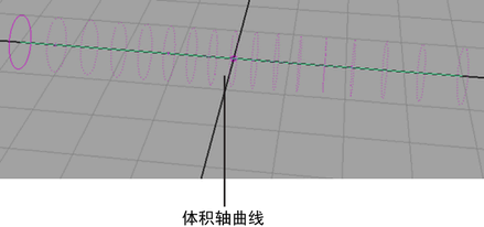

体积轴曲线允许您沿曲线的各个方向移动对象(包括粒子和 nParticle)以及定义绕该曲线的半径,在该半径范围内轴场处于活动状态。创建体积曲线场时,您可以选择一条现有的 NURBS 曲线(要应用该场的对象除外)。否则,将为体积轴场创建默认曲线。

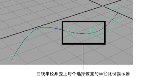

曲线上体积轴场的总体半径是使用“截面半径”(Section Radius)设定的。您可以使用“曲线半径”(Curve Radius)渐变沿体积轴曲线长度改变“截面半径”(Section Radius)。将位置标记添加到“曲线半径”(Curve Radius)渐变后,“半径比例”(Radius Scale)指示器将放置在场景视图中的曲线上。这些指示器将显示 NURBS 曲线上的点,其中“曲线半径”(Curve Radius)缩放为特定值。请参见曲线半径

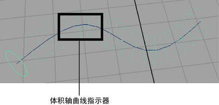

    在场景视图中,点环围绕 NURBS 曲线显示以指示该曲线当前是体积轴曲线。

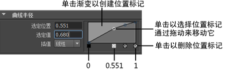

设定“曲线半径”(Curve Radius)渐变
  1. 在场景视图中,选择要为其设定“曲线半径”(Curve Radius)渐变的体积轴曲线。
  2. 在属性编辑器中,单击“volumeAxisField”选项卡。
  3. “体积控制属性”(Volume Control Attributes)区域中的“曲线半径”(Curve Radius)下,通过执行下列操作设定渐变选项:
    • 单击渐变,为“截面半径”(Section Radius)值创建“选定位置”(Selected Position)。渐变上的左侧位置表示曲线底部的“截面半径”(Section Radius),渐变上的右侧位置表示曲线尖端的“截面半径”(Section Radius)
      将位置标记添加到“曲线半径”(Curve Radius)渐变后,“半径比例”(Radius Scale)指示器将放置在场景视图中的曲线上。这些指示器将显示 NURBS 曲线上的点,其中“曲线半径”(Curve Radius)缩放为特定值。有关详细信息,请参见曲线半径
    • 设定“插值”(Interpolation)方法以确定“截面半径”(Section Radius)在渐变上的位置之间混合的方式。请参见插值
