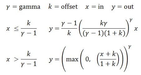

"moncurveFwd" 应用一个函数,该函数在原点(黑色)附近具有线性分段,在较高值处具有幂律分段。连接时,该曲线在值和切线处是连续的。此类型曲线在 Rec. 709、sRGB 和 CIE L* 方程式中使用。
GammaParams 元素必须具有 offset 属性。

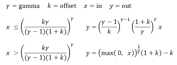

"moncurveRev" 应用一个函数,该函数在原点(黑色)附近具有线性分段,在较高值处具有反向幂律分段。GammaParams 元素必须具有 offset 属性。
