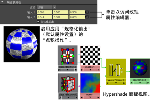

  1. 创建一个材质。
  2. 在该材质的“属性编辑器”(Attribute Editor)中,将“向量积”(Vector Product)映射到一个属性,例如“颜色”(Color)
  3. “向量积”(Vector Product)“属性编辑器”(Attribute Editor)中,将纹理映射到“输入 1”(Input 1)“输入 2”(Input 2)
    下列示例显示将“输入 1”(Input 1)映射到“棋盘格”(Checker)纹理并将“输入 2”(Input 2)映射到“凹陷”(Crater)纹理时的渲染结果。
  4. 单击“输入 1”(Input 1)“输入 2”(Input 2)对应的框以访问纹理的“属性编辑器”(Attribute Editor)并根据需要调整属性。
