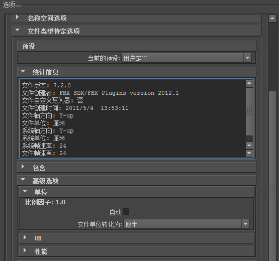

单位(Units)
通过“单位”(Units)选项,您可以查看插件所用的转化因子(缩放值),还可以修改转化单位。
此选项可自动指定、设置和转化传入文件的单位以匹配主应用程序的单位。
如果激活了该选项,但文件单位与系统单位匹配,则无需进行比例转化且插件不会应用任何转化。在这种情况下,显示的比例因子为 1.0。

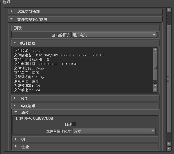

文件单位转化为(File Units converted to)
使用此菜单可指定文件转化时使用的单位。直接修改此设置会影响应用于传入数据的“比例因子”(Scale Factor)值。

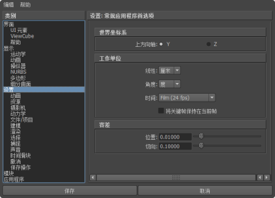

Maya FBX 插件将检查 Maya“首选项”(Preferences)窗口中的“设置”(Settings)/“工作单位”(Working Units)
显示的比例因子使用此单位设置进行计算。
这种自动行为可确保插件考虑单位,并默认应用正确的比例。
注:
请确认 Maya 场景所用的“系统单位”(System Units),以便控制 Maya FBX 插件是否需要缩放场景。
示例

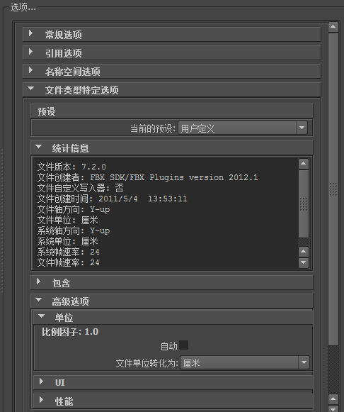

如果导入的文件与 Maya 场景的工作单位使用相同的单位设置,则说明单位匹配,且插件中的比例因子显示为“1.0”。不会应用任何比例转化。
如果单位不匹配且您的 Maya 场景为空,并且/或者未考虑更改系统单位,则请在开始导入之前更改 Maya 的系统单位以便匹配传入文件中使用的文件单位。这样做之后,单位即会匹配,比例因子为“1.0”,并且不应用任何比例转化。
例如,如果将以厘米为单位的文件导入到单位设置为英寸的 Maya 场景中,则比例因子将为 0.3937008。在此情况下,传入数据按比例缩小以匹配场景的单位系统。
注:
如果比例因子为 1.0,则不会应用缩放。如果比例因子大于 1.0,则传入数据将按比例放大。如果比例因子小于 1.0,则传入数据将按比例缩小。
在上例中,如果不想更改 Maya 场景的系统单位,并且不希望插件缩放传入数据,则还可以选择:
更改“文件单位转化为”(File Units Converted To)选项以匹配文件单位。即使文件单位与 Maya 系统单位之间不匹配,这也会使比例因子为“1.0”,不应用缩放。

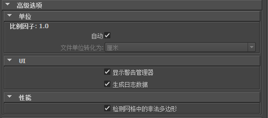

UI
这些选项用于设置 UI 的显示选项。这样您可以显示或隐藏警告管理器
可以自定义这些显示选项,将它们保存为新的预设,然后共享这些预设文件。详细信息请参见编辑预设部分。
显示/隐藏警告管理器
通过该选项,您可以禁用在导入过程中显示的“警告和错误”对话框。默认情况下,“显示警告管理器”选项处于活动状态。
错误与警告之间的区别
在导入过程中出现转化和潜在问题时,Maya FBX 插件会向您发出错误和警告消息。
如果在转换时发生意外情况,则插件将报告错误。发生此错误是因为 Maya FBX 插件遇到了未知行为而且转化将生成意外结果。
当 Maya FBX 插件必须将源数据转化为目标应用程序可以读取的格式时,将报告警告。此警告并非指示出现了问题,而是提供一份应用到传入数据的转换的报告。
生成日志数据
如果不希望警告和错误信息写入日志,请取消激活“生成日志数据”选项。但是,如果取消激活此选项,文件名和时间戳仍会记录到日志中。
执行此操作的原因
通常,建议使“生成日志数据”选项处于活动状态(默认设置),因为这可帮助您确定有关文件转化的问题。
有时,一些批处理导入/导出操作会创建非常大的警告/错误文件,在这种情况下最好禁用该选项。
性能
“性能”选项可以用于检测文件中的性能问题。
测试网格和移除错误的多边形
如果要为退化多边形(如双边多边形、单顶点多边形等)测试网格对象,请激活此选项。Maya FBX 插件将评估场景是否存在任何退化多边形,然后将这些多边形从网格中移除。
