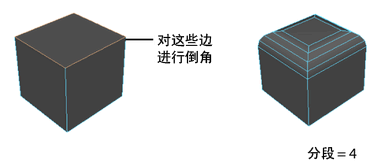

分段(Segments)
“分段”(Segments)值确定沿倒角多边形的边创建的分段数量。使用滑块或输入值可更改分段的数量。默认值为 1。

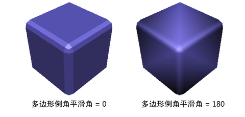

平滑角度(Smoothing angle)
使用该选项可以指定进行着色时希望倒角边是硬边还是软边。
如果希望倒角边是软边,请将“平滑角度”(Smoothing Angle)设置为较大的值 (180)。如果希望倒角边是硬边,请将“平滑角度”(Smoothing Angle)设置为较小的值 (0)。
通常,如果在两个共享边之间的角度大于“平滑角度”(Smoothing Angle)属性所指定的值,那么将对倒角边进行着色以显示为硬边。默认的“平滑角度”(Smoothing Angle)值是 30 度。

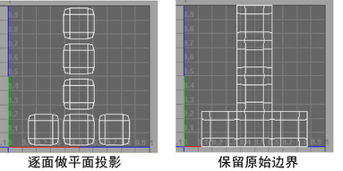

UV 指定(UV assignment)
指定如何作为倒角操作的结果修改 UV 纹理坐标。
注: 默认的倒角算法始终保留原始边界。以下选项仅当打开“使用旧版倒角算法”(Use legacy bevel algorithm)时可用。
逐面做平面投影(Planar project per face)
会使用平面投影来投影每个原始面,以生成合并从倒角产生的新面的 UV。作为一个结果,可能会修改原始 UV 坐标的边界。
保持原始边界(Preserve original boundaries)
系统会将 UV 合并到 UV 贴图中,该 UV 贴图会保持在倒角之前存在的 UV 边界。为获得最佳结果,请使用一个偶数值作为“分段”(Segments)的数量。

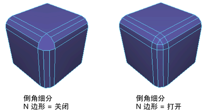

细分 N 边形(Subdivide Ngons)
作为使用多个分段执行倒角操作的结果,细分包含大量边的任何面。默认情况下会启用“细分 N 边形”(Subdivide Ngons)选项,且可以在“通道盒”(Channel Box)内交替地控制该选项。

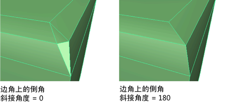

斜接角度(Mitering angle)
涉及某个相交的非倒角边时,控制如何将两个相交的倒角边接合到一起。通过在需要时设置“斜接角度”(Mitering Angle)值,可以指定是否要对最近倒角边进行斜接。
如果两个倒角边之间的角度大于指定的斜接角度,那么倒角边将不会进行斜接。默认情况下会启用“斜接角度”(Mitering Angle)功能,并将其设定为 180 度。

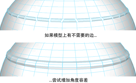

角度容差(Angle tolerance)
倒角使用该角度来决定它是否需要插入附加边。如果模型仍包含不需要的边,请尝试增大该值以将这些边移除。
