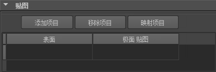

从属性中移除贴图
  1. “渲染”(Rendering)菜单集中选择毛发 > 编辑毛发描述(Fur > Edit Fur Description) > FurDescriptionName,其中“FurDescriptionName”是要编辑的毛发描述的名称。
  2. “细节”(Details)区域中,转到要从其中移除贴图的属性。
  3. 转到“贴图”(Map)
  4. 选择要移除的贴图。
  5. 单击“移除项目”(Remove Item)
