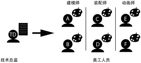

技术总监知道游戏的角色和道具要求以及它们之间的关系。此外,他还知道建模师、索具装配师和动画师制作的内容需要如何交互。
以下工作流可让技术总监将这些要求传达给不同的内容创建者。
  1. 技术总监评估游戏需求,确定每个部门需要的交付内容。

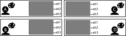

  2. 技术总监创建一组资源模板,并在其中预先填充可供美工人员使用的已发布名称、已发布节点和视图。这样可以为美工人员提供引导,验证其创建的资源是否是技术总监要求的资源。

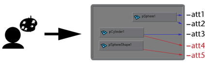

  3. 美工人员打开资源并更改为适合其部门的视图。
  4. 美工人员在构建资源内部的同时,将合适的属性与模板的已发布属性名称绑定。如果技术总监为模板创建了一个绑定集,则美工人员也可以使用“自动绑定”(Autobind)来自动实现此步骤。
  5. 完成模板后,美工人员向下游美工人员发布可能需要的其他属性。
