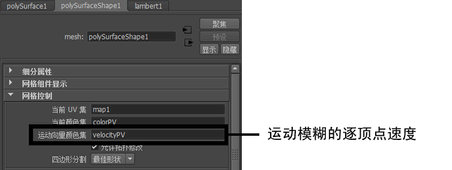

逐顶点速度数据通过 polySurfaceShape 节点的名为“运动向量颜色集”(Motion Vector Color Set)的颜色集传递到输出网格。默认情况下,该颜色集使用从流体对象生成的“velocityPV”数据。
