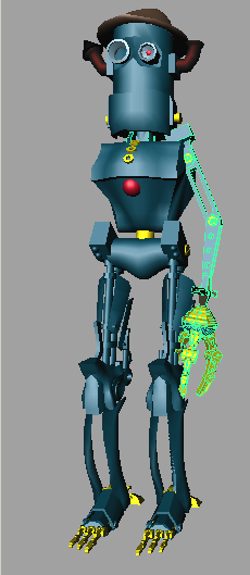

假设一个机器人模型由引用了其他文件的不同身体部位组成(有关引用资源的详细信息,请参见资源和文件引用)。这些身体部位中的每个部位都由资源用相应的已发布属性封装。

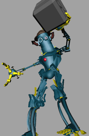

假设在一个新动画中,机器人必须举起很重的板条箱。但是,这些手臂对于该动画而言过小。

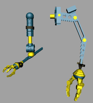

如果打开引用的手臂文件,可以看到原始手臂由 L_RobotArm_AST 封装。这里可以建模第二个功能更强大的手臂。
创建第二个手臂

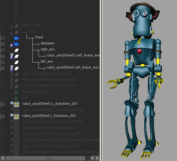

现在就拥有了两个资源,每个都封装了一只手臂。但是,如果使用“传递属性值”(Transfer Attribute Values)选项切换主机器人文件引用的手臂,则会得到以下结果。

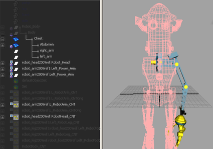

手臂显示在另一只手臂的上方,未正确转换。如果需要仔细查看层次,可以看到引用的手臂不再正确定位在角色的层次中(它们已从各自组之下消失)。这是因为主机器人场景不再识别资源下的任何节点(有关详细信息,请参见已发布的节点
要正确交换手臂,必须先将新手臂发布为子对象,然后再传递其属性。

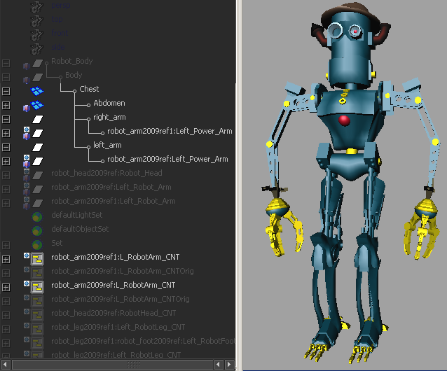

交换机器人手臂
  1. 在手臂文件中,选择节点 L_powerArm_GRP。此组正好在 L_powerArm_CNT 节点的下方,是组成新手臂的所有几何体的组合。
  2. 选择资源 > 高级资源 > 节点发布(Assets > Advanced Assets > Node Publishing) > 发布子定位点(Publish Child Anchor)
  3. 选择 L_robotArm_AST,然后按住 并选择 L_powerArm_AST。
  4. 选择编辑 > 传递属性值(Edit > Transfer Attribute Values) >
    此时将显示“传递属性值选项”(Transfer Attribute Values Options)窗口。
  5. 启用“值”(Value)
  6. “输入连接”(In connections)设置为“从源传递”(Transfer from source)
  7. “关系”(Relationships)设置为“传递父/子关系”(Transfer parent/child relationships)
  8. “重命名”(Rename)设置为“重命名目标资源”(Rename target asset)
  9. 单击“应用并关闭”(Apply and Close)
  10. 隐藏对应于旧机器人手臂的显示层。
  11. 保存文件。
新手臂在资源 L_robotArm_AST 下组织,而旧手臂在资源 L_robot_arm_ASTOrig 下组织。
现在,如果打开主机器人文件,机器人手臂将替换为新的、看起来更为有力的手臂。因为已将这些手臂发布为源文件中的子对象,所以 Maya 知道这些手臂是层次中的一部分,并使用它们的节点信息,而非它们的名称,确定它们在层次中的位置。
只要新手臂的已发布属性匹配旧手臂的已发布属性,任何关联操作(如动画)都将从旧手臂传递到新手臂。
