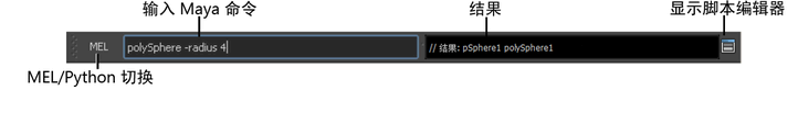

可以在命令行中键入单个 MEL 或 Python 命令,而无需打开脚本编辑器。单击“MEL”/“Python”按钮可在 MEL 和 Python 模式之间切换。命令的结果显示在输出中
在命令行中键入 MEL 或 Python 命令。结果显示在命令行右侧的彩色框中。您可以拖动输入框与结果框之间的分隔线来重新调整二者的大小。当光标位于命令行中时,按向上键 () 和向下键 () 可浏览命令历史。
若要输入多个复杂脚本,请单击结果框右侧的“脚本编辑器”(Script Editor)按钮。有关详细信息,请参见脚本编辑器
