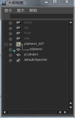

“大纲视图”(Outliner)是 Maya 两个主要场景管理编辑器之一(另一个是“Hypergraph”)。
“大纲视图”(Outliner)以大纲形式显示场景中所有对象的层次列表:可以展开和收拢层次中分支的显示,层次的较低级别在较高级别下缩进。
“大纲视图”(Outliner)包含视图面板中通常隐藏的对象,如默认摄影机。可以使用菜单和文本过滤器框控制在“大纲视图”(Outliner)中显示哪些对象。例如,在文本过滤器框中键入 *top*,然后按
键可以只显示名称中含有字母 top 的对象。
“大纲视图”(Outliner)通常用于两种功能:
如果是复杂场景,相对于尝试在视图面板中单击对象而言,在“大纲视图”(Outliner)中单击对象名称来选择对象更为容易。
通过按住鼠标中键 (
) 并拖动节点,可以在层次中移动节点以及将某些节点设置为其他节点的父节点。
