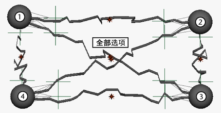

全部(All)
在所有选定对象之间创建闪电。

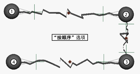

按顺序(In Order)
按选择顺序将闪电从第一个选定对象创建到其他选定对象。

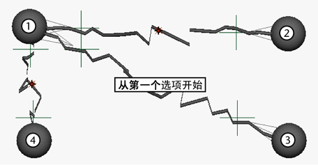

来自第一个(From First)
将闪电从第一个对象创建到其他所有选定对象。
提示:
请注意,在“按顺序”(In Order)选项的上述图例中,闪电未从对象 4 延伸回对象 1。如果要执行该操作,需要在对象 4 到对象 1 之间添加另一个闪电效果。

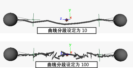

曲线分段(Curve Segments)
闪电由具有挤出曲面的柔体曲线组成。“曲线分段”(Curve Segments)值将设定闪电中的分段数量。
