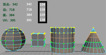

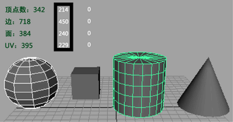

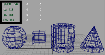

  1. 选择“显示 > 平视显示仪”(Display > Heads Up Display) > “多边形计数”(Poly Count)
    “平视显示仪”(Heads Up Display)显示在视图的左上角。
    显示...
    左对齐
    所有可见多边形的总计数。
    中间
    选定多边形的计数。
    右对齐
    在视图中部分可见的对象上选定组件的计数。
