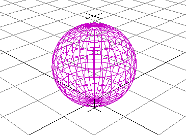

设置球体和变形器

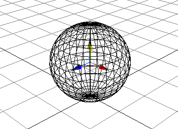

  1. 创建基本体 NURBS 球体。
  2. 按数字键 3 可提高显示分辨率。
  3. 移动球体以使其位于透视视图中的栅格上。
  4. 为球体创建挤压变形器。

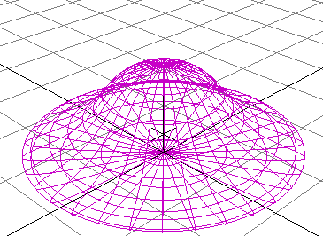

  1. 通过设定 squash1 的属性来编辑挤压变形器,如下所示:
    下限(Low Bound):0
    上限(High Bound):0.75
  2. 移动变形器控制柄以使下边界是该球体与地面接触的位置。

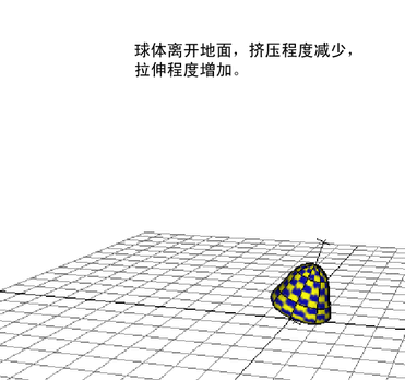

靠着地面挤压球体
  1. 现在,在“通道盒”(Channel Box)中,更改“因子”。
    会发生相对于球体的底部(球体与地面接触的位置)的挤压变形。

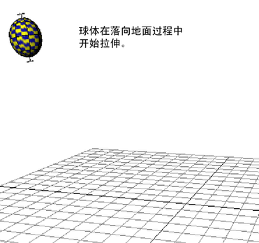

为拉伸控件创建变形器
  1. 为球体创建另一个挤压变形器,以提供拉伸控件。使用默认的创建选项。
    squash1 变形器提供了球落在地面上时所发生的挤压。刚创建的变形器 (squash2) 将提供球在飞行中时将发生的拉伸。

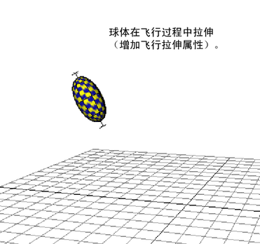

为拉伸设置驱动者和受驱动关键帧
  1. 打开“设置受驱动关键帧”(Set Driven Key)窗口(“动画 > 设置受驱动关键帧 > 设置”(Animate > Set Driven Key > Set)> )。
  2. 将球加载为驱动者,选择“flyStretch”属性,然后将该属性设定为 0。
  3. 将 squash2 加载为受驱动,选择“factor”属性,然后将该属性设定为 0。
  4. 单击“关键帧”(Key)
  5. 将球的“flyStretch”属性设定为 10。
  6. 将 squash2 的“factor”属性设定为 0.6。
  7. 单击“关键帧”(Key)

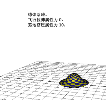

为挤压设置驱动者和受驱动关键帧
  1. 打开“设置受驱动关键帧”(Set Driven Key)窗口(如果该窗口尚未打开)。
  2. 将球加载为驱动者,选择“landSquash”属性,然后将该属性设定为 0。
  3. 将 squash1 加载为受驱动,选择“factor”属性,然后将该属性设定为 0。
  4. 单击“关键帧”(Key)
  5. 将球的“landSquash”属性设定为 10。
  6. 将 squash1 的“factor”属性设定为 -2。
  7. 单击“关键帧”(Key)
  8. 单击“关闭”(Close)来关闭编辑器。

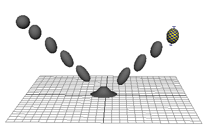

    现在,该球已经准备好用于具有挤压和拉伸效果的反弹球动画了。
设置球的动画
现在,已经为动画设置该球。请尝试为球反弹创建一个动画。包括球在飞行中时的拉伸效果和球撞击地面时的挤压效果。例如,动画可能看起来与下列图像有类似之处。
这些图像仅显示反弹球的一个简单示例。开发反弹球的动画时,请尝试看看可以为球的移动提供多少“角色”。
