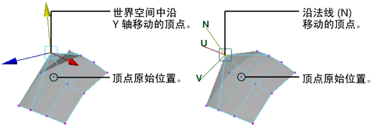

沿法线移动多边形顶点
可以沿法线方向移动多边形中的顶点。
沿法线移动多边形顶点
  1. 选择场景视图中的顶点。
  2. “工具箱”(Toolbox)中,双击“移动工具”(Move tool)以显示其选项面板。
  3. 在选项面板中,将“移动”(Move)设定为“法线”(Normal),并启用“更新(UVN)三轴架”(Update (UVN)Triad)
  4. 拖动“UVN”“移动法线工具”(Move Normal Tool)操纵器以移动选定顶点。
