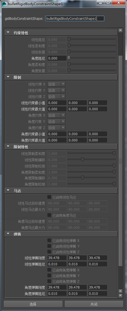

 创建刚体约束:
- 选择一个或两个刚体。如果仅选择一个刚体,约束会锚定到其在 Maya 世界空间中的位置。
- 选择“Bullet > 创建刚体约束”(Bullet > Create Rigid Body Constraint) >   有关每种特性的说明,请参见 Bullet 约束特性。
