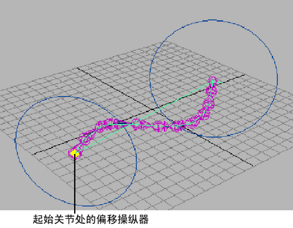

沿曲线滑动关节链
  1. 选择 IK 样条线控制柄。
  2. “属性编辑器”(Attribute Editor)中,选择 ikHandle 节点选项卡。
  3. “IK 解算器属性”(IK Solver Attributes)区域中,启用“根在曲线上”(Root On Curve)
    这可以将样条线 IK 控制柄的起始关节约束到曲线上的某个位置。此外,还提供了一个可以沿着曲线滑动起始关节的偏移操纵器。
  4. 选择修改 > 变换工具 > 显示操纵器工具(Modify > Transformation Tools > Show Manipulator Tool)
    将在起始关节处显示偏移操纵器。

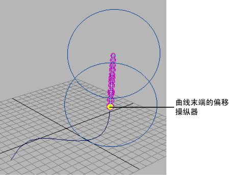

  5. 执行下列操作之一:
    • 拖动操纵器以沿着曲线滑动关节链。
    如果将起始关节拖动到曲线末端,则子关节将沿直线移离曲线的末端。
    • “属性编辑器”(Attribute Editor)中输入“偏移”(Offset)值,以沿着曲线移动 IK 样条线链的根。
      注:
      • 无法将操纵器拖过曲线的末端。
      • 如果禁用“根在曲线上”(Root On Curve),则将忽略“偏移”(Offset)属性。
