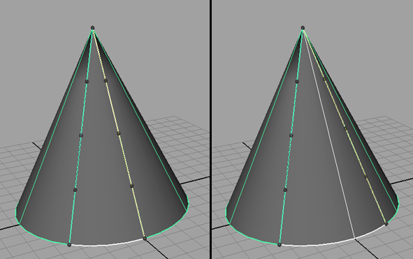

编辑 NURBS > 分离曲面(Edit NURBS > Detach Surfaces)
将一个曲面按照选定等参线分割为多个曲面。
