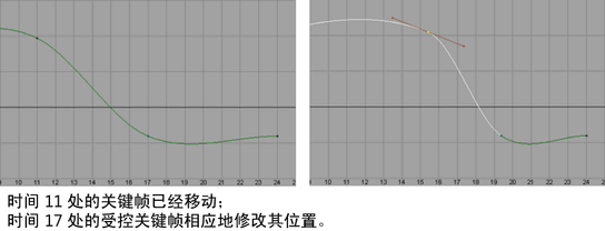

受控关键点是一种与相邻关键帧保持成比例时间关系的特殊关键帧。使用受控关键点可调整动画的计时,并保留点在动画曲线中的属性值。受控关键点在“时间滑块”(Time Slider)中为绿色记号,并且在“曲线图编辑器”(Graph Editor)中为绿色点。
没有任何相邻关键帧的受控关键点未绑定。当您放置、编辑和移动时,这些受控关键点的表现方式类似于常规关键帧。受控关键点包含可编辑的切线。如果一个或多个受控关键点已由常规关键帧绑定,则受控关键点修改其位置的输入时间,以反映对常规的绑定关键帧的时间位置所做的任何更改。有关详细信息,请参见设置受控关键点
