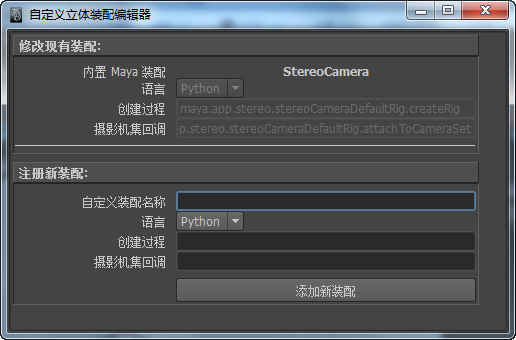

  1. 选择“立体 > 编辑器 > 自定义立体装备”(Stereo > Editors > Custom Stereo Rig)
    此时将显示“自定义立体装备编辑器”(Custom Stereo Rig Editor)窗口。
  2. “注册新装备”(Register a new rig section)区域中,选择自定义装备的名称。选择用于创建自定义装备的语言,即 Python 或 MEL。输入要用于创建您的自定义装备的 Python 或 MEL 程序,例如:
    maya.app.stereo.stereoCameraComplexRig.createRig.
  3. “摄影机集回调”(Camera Set Callback)区域中,指定回调(如果正在使用多重摄影机装备)。

  4. 单击“添加新装备”
    现在,通过选择“面板 > 立体”(Panels > Stereo)“新立体摄影机(<您的自定义装备>)”,您可以访问自定义装备。
