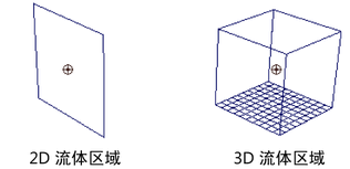

使用该过程可将流体发射器添加到现有流体容器中。会将发射器自动设置为容器的子对象,这样移动容器时它们会一起移动。
可以将多个发射器添加到一个容器中。
将流体发射器添加到容器中
 将显示流体效果 > 创建具有发射器的 3D 容器(Fluid Effects > Create 3D Container with Emitter)窗口。
Maya 会在流体容器的中心处创建一个流体发射器,并将其设置为容器的子对象。
