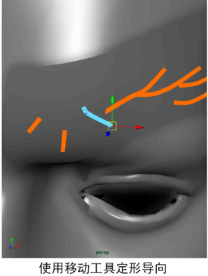

为导向定形
  1. 使用 单击要定形的导向,并从显示的标记菜单中选择“导向控制点”(Guide Control Points)
  2. Maya 将切换到组件选择模式,允许您选择导向上的 CV。
  3. 使用“移动”(Move)“旋转”(Rotate)“缩放”(Scale)工具为导向定形。
  4. 如果您在获取所需形状时遇到问题,请将控制顶点添加到导向中。
  5. (可选)若要将控制顶点添加到导向,请在 XGen 窗口中,单击“基本体”(Primitives)选项卡。
  6. (可选)在“基本体属性”(Primitives Attributes)部分中,单击“重建”(Rebuild),并在“重建导向”(Rebuild Guides)窗口中增加 CV 计数值。
  7. 通过在导向上单击右键 (),并从出现的标记菜单中选择“对象模式”(Object Mode),从而返回对象选择模式。
