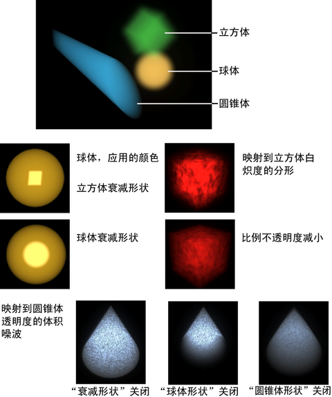

“体积基本体”(Volume primitives)选项
可以将“体积基本体”(Volume Primitives)与灯光和“体积雾”(Volume Fog)结合使用来生成有雾的大气体积效果。有关“体积雾”(Volume Fog)的信息,请参见体积雾
