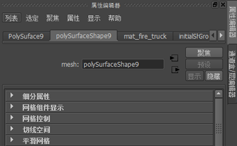

“属性编辑器”(Attribute Editor)、“工具设置编辑器”(Tool Settings Editor)和“通道盒”(Channel Box)可以重新排列到 Maya 界面一侧的选项卡中。用户可随时打开多个窗口。
创建选项卡
默认情况下,“属性编辑器”(Attribute Editor)和“通道盒”(Channel Box)将以选项卡形式打开。
默认情况下,“工具设置编辑器”(Tool Settings Editor)将在界面左侧打开。
“工具设置编辑器”(Tool Settings Editor)将显示在界面右侧,并会为其创建新的选项卡。
浮动或关闭任意编辑器,其选项卡式条目都将被删除。
