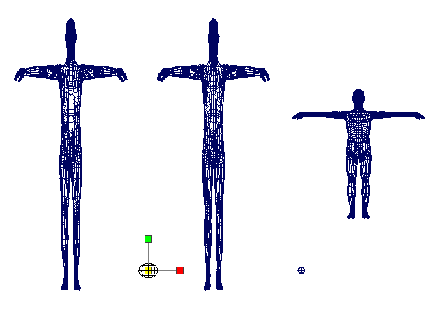

缩放约束可以将一个缩放对象与另外一个或多个对象相匹配。该约束在同时缩放多个对象时非常有用。例如,可以通过为一个字符的头制作动画,然后将其他所有字符的头约束为您已制作动画的头,从而同时将一组字符全部都设置为相同方向。
受约束对象是指其缩放受一个或多个目标对象的缩放驱动的对象。一个或多个目标对象的缩放称为目标缩放。
