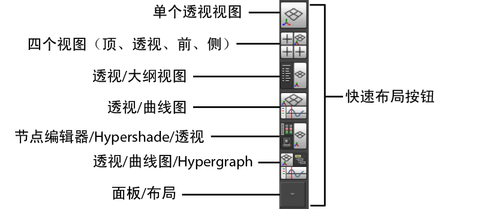

快速布局按钮
快速布局按钮就显示在工具箱下,利用这些按钮可以在有用的面板布局之间切换。
目标 请执行以下操作:
切换到其他布局。
单击布局按钮。
更改要显示的布局按钮。
在一个按钮上单击鼠标右键 (),并从弹出菜单中选择其他布局。
例如,如果经常使用“脚本编辑器”(Script Editor),请将默认的“透视/曲线图/Hypergraph”(Persp/Graph/Hypergraph)按钮 () 替换为“脚本编辑器/透视”(Script Editor/Persp)布局按钮 ()。
编辑当前布局。 在一个布局缩略图上单击鼠标右键 (),并从弹出菜单中选择“编辑布局”(Edit Layouts)以打开面板编辑器
更改当前布局的任何面板中显示的编辑器。 从其他快速布局按钮 () 下的相应下拉菜单中为任意面板选择其他编辑器。
