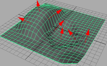

指定“上方向轴”(Up Axis)指定的轴将尝试匹配路径曲线的法线。曲线法线的插值不同,这具体取决于路径曲线是否是世界空间中的曲线,或曲面曲线上的曲线。
如果路径曲线是世界空间中的一条曲线,那么曲线法线是曲面上任何一点指向曲线曲率中心的方向。这可以通过下图的箭头来说明,这表示在各种点的曲线法法线:
请注意,当曲线由凸面更改为凹面(反之亦然)形状时,曲线法线将翻转 180 度。当在路径中使用世界空间曲线时,这将使“上方向”(Up Direction)的“法线”(Normal)选项不是很理想。
如果路径曲线是曲面上的曲线,那么到曲线的法线是在曲面上的该点到曲面的法线。当路径曲线是在曲面上的曲线时,“法线”(Normal)选项将生成最直观的结果。
